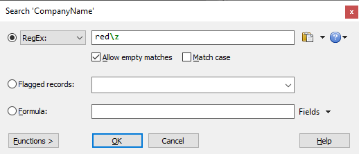

Domyślny filtr pola tekstowego
Określa domyślny typ filtra dla pól tekstowych. Ten typ filtra zostanie początkowo ustawiony w Szukaj okno dialogowe.
Domyślnie: wyrażenie regularne
